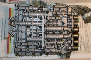

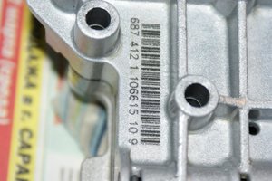

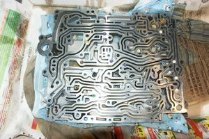

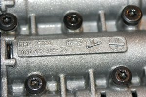

    На выходных сделал промывку гидроблока.
    Симптомы:
    1 толчки при замедлении и последующим наборе скорости (толчек при выборе автоматом передачи и ее включении)
    2 ярко выраженное двойное включение 2-3 передачи (задержка длительная, без толчка, но заметная по тахометру)
    3 двойная нагрузка при включении R (раз через раз)
    Коробка 5HP19 EYK номер модели 1060 040053
    Автомобиль AUDI Allroad 2001 год двиг 2.7 biturbo
    Пробег 205000 км
    Последняя замена масла в АКПП 40-50 т. км назад предыдущим хозяином
    Пользовался отчетами
    http://passat-b5.ru/showthread.php?t=140546
    http://vwts.ru/forum/199722.html
    ну конечно этой темой.
    Использовал головки-биты торкс на 27 и на 40.
    Уровень масло был в норме, цвет темно желтый (серо-желтый) без металлического блеска.
    Заменил прокладку гидроблока 1060 327 090,
    клапан-солиноид регулятора давления 0501 210 725 (желтый),
    фильтр взял MANN (H2826 Kit) в комплекте прокладка поддона,
    так же заменил сливную пробку, кольцо заливной пробки,
    масло Mobil LT71141 9 литров (вошло почти 8)
    Тестовый заезд показал что переключения стали мягче,
    нагрузка при включении D почти не заметна,
    двойная нагрузка при включении R пропарла,
    двойной шифт 2 - 3 передачи почти не замечается, но немного есть.
    Пропали грубоватые переключения при сбросе - наборе скорости.
    Вопрос.
    Каким должно быть переключение со 2-ой на 3-ю передачу?
    Ребятушки, опишите как должна работать коробка 5HP19 в нормальном (идеальном) состоянии?

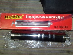

    Масло заливал шприцем с силиконовой трубкой.
    Конец трубки срезал под углом.
    Трубка с небольшим нажимом проходила в отверстие-окно под шляпкой заливной горловины.
