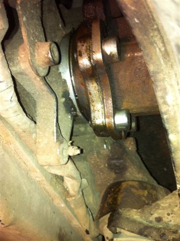

    Только с гаража, стал течь. доливал 2 месяца назад 200 грамм.
    Левый конечно! через него и теряют по 2 литра а потом в промывку гидроблока!)) либо встают...

    Менять геморно? Фланец выщелкивается или закручен снутри? Номера сальникаов ПРАВЫЙ- Левый далеко?

    Уплотнительное кольцо привода левого АКПП VAG 01V409133 Сальник привода левый АКПП VAG 01L409399
    Сальник привода правый АКПП VAG 01V409399
    менять: снимаешь ШРУС, откручиваешь крепление фланца 3 болта, и вынимаешь. там сальник и уплотнительное кольцо. потом доливка АТФ.

    При замене сальника с левой стороны,много вытекает ?

    Не более ста грамм, все зависит на сколько запущено!! Первый раз два литра долил и потом полез мыть гидроблок.
