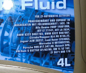

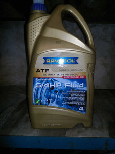

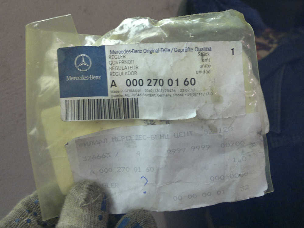

    Тем кто хочет заменить черный регулятор, но дорого, есть такой вариант: забиваем на экзисте или автодоке в поиске ZF номер регулятора 0501 209 875, в результатах выбираем самый дешевый аналог от MB - A 000 270 01 60. Его и заказываем. Я заказывал на автодоке за 3608 с доставкой 18 дней. Получил пакетик MB с прибором от ZF. А так же по маслу - поехал покупать LT 71141, но было только масло от упаковщиков Febi и SWAG, а что там внутри не известно. На заказ выдавало тех же упаковщиков или VAGовское по цене около 900 р/литр что совсем не бюджетно. На форуме встречал упоминание о Равеноле для коробок ZF. Его и взял там же в автодоке, вышло по 1149 р за канистру 4 л. Номер для заказа 4014835733299.

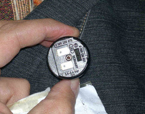

    Я писал выше, что я чистил по этой же причине. Дело в датчике давления на гидроблоке. Он просто навернулся. На нас он стоит оригинал новый 3т.р. с экзиста. Т.е. дело в том, что по сопративлению он в допуске, а когда его начинаешь хреначить на аккум двумя проводками, то он начинает в руках сильно греться в отличии от соленоидов. ПО этому на холодную все хорошо, а через пару километрах все плохо.
