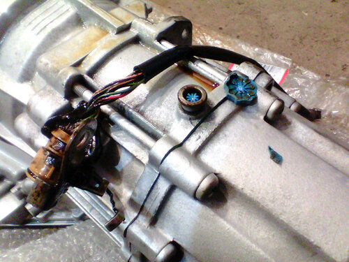

    Не новая конечно. Так как снять то и поставить другой сапун ???

    Что, так ни кто не подскажет ???

    Выдрать крючком остатки из отверстия и вставить новый. Вместо этого сапуна я видел даже пивную пробку обжатую пассатижами)) можешь вообще как на туареге одеть резиновый шланг и вывести его в моторный отсек.

    Получается что пластиковая заглушка просто как пробка вставлена ??? Я правильно понял ????

    Ага. В картере сверху металлическая трубка в которую вставлен этот грибок синий.

    Спасибо. Прекрасно пробка была выковырина и удачно вставлена другая...:)
