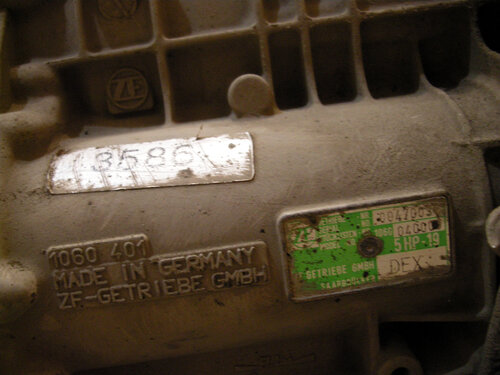

    Подскажите пожалуйста audi a4/b6 американец 2002год по птс, коробка с маркеровкой FEP, гидроблок нового или старого образца?

    новый
    но вам проще- смотрите на бирке номер и по каталогу смотрите что там стоит... те каталоги что здесь выложены- они как раз на амеров.. и номера коробов там амеровские...
