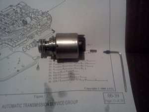

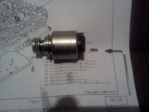

    если у вас черный регулятор, то его по моему мнению достаточно просто прмыть... Он разбирается, и это помогает его промыть "насквость"..., когда промывал свой гидроблок делал именно так... некоторые фото:

    Там выкручивается болтик под шестигранник, лучше подсчитать обороты на сколько выкрутил, настолько и закрутить, чтоб усилие на пружину осталось тем же... Когда его выкручиваешь, то регулятор продуваетчя на сквозь... лучше карб клинером.

    сам поршенек с отверстием и при движении вверх-вниз работает как помпа. происходит самоочищение. если в короб лили только масло без присадок и тп- то оно успешно вымывает все что в соленоид попадает...
    при особом желании- можно промыть, но только открутив болт и вынув пружинку, а еще лучше- развальцевать.. :) замеряем на сколько утоплен болтик и считаем обороты.
    налет при пробеге в 200ткм выглядит как гуталин, но он особо не мешает работе соленоида. что касается черного- вечный, по желтому- материал штока похоже не цементированный и износ происходит прямо на нем, дальше изза этого износа шток двигается не так как положено, отсюда все проблемы с линейным давлением связанные именно с регулятором а не плунжерами и маленькой плитой.
    в ультразвуковой ванночке можно промыть, но вымоется скорее все что налипло на катушку, и лишь малая часть того что в тонеле штока.. надо щелкать постоянно, что бы прокачивало через маленькое отверстие в штоке...
