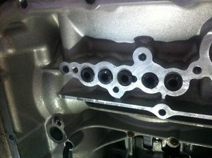

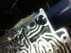

    Добрый день! Воспользовался отчетом промыл плиту заменил клапан и масло. После этого началось буксование на 1и2 передачах, на 3 ехало нормально. Потом при буксование уходило в аварийный режим .Так проехал 40км. Вскрыл второй раз ошибок сборки не нашел. Зато заметил,что одна из 5 трубок по которым передается давление на пакеты фрикционов, просажена заподлицо с опорной поверхностью, а другая имеет повреждение.Вынув их заметил , что просаженная это кусок шланга:shock: .Поменял собрал опять то же самое, буксует 1 и 2 .У меня созрел вопрос диски фрикционов успели сгореть или куда еще посмотреть?

    Разобрался! Был утерян при промывке клапаночек. Будте аккуратны и внимательны.Трубочки, что на втором фото заказал приедут во вторник.Решил собрать без них, засунул шланг похожий вместо короткого.В следующий раз поменяю. Когда заказывал мне сказали, что с противоположной стороны должны стоять еще три покороче. В каталогах не нашел у меня они не стоят, нужны они вообще или нет? Ну и заработал мой автомат перестал пинаться при переключении вниз и дергаться при переводе селектора в драйв и реверс.Спасибо за отчет.

    три коротких стоят под стопорными колечками и пружинами. Увидишь их под ними. Они есть. не переживай,но можешь проверить.
