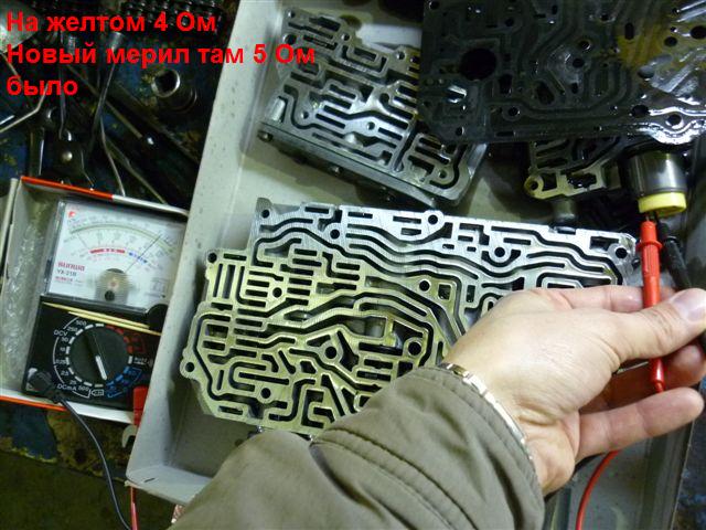

    А кто может подсказать по поводу проверки сопротивления этого желтого клапана ,т.к. старый владелец вроде как менял его если сопротивление как на новом 5 Ом то он исправен? или как.Потому что я заказал себе клапан черный вроде как по етке должен быть он но при разборе оказался желтый , плиту я конечно помыл,масло поменял,но клапан не поменял т.к.заказал не тот.Толчек со второй на третью на оборотах более 3500 тыс остался !!!!!!!!!!!!!!!!!!!!!!!!!!!!!!!!!!!!!!!!!!!!!!!!!!!!

    Audi A4/1,8Т Q АКПП-GBF 2004г., АМВ, Silbersee metallic
    проблему ты не решил,для начала обязательная замена желтого регулятора. желтый от черного отличаются параметрами. сопротивление особо ничего не даст

  16. auto-kovrik
    auto-kovrik Участник форума
    5 фев 2013
    129
    A6Q/C6 3.0 05г.
    А еще жиклеры в плите у меня и на других фотках друг другу ,какие смог отрыть в нете не соответствуют ни по цвету не по расположению. Может быть у меня их кто то когда то не правильно собрал может кто то что то знает о их расположении .

    так ты глянь первую страницу, там все видно, если на фотографию нажать. Жиклеры, плунжеры, пружинки...
    По поводу соленоидов- черные все одинаковые по Барам, зеленые вроде тоже...А их очередность так же видна на фото.

  19. auto-kovrik
    5 фев 2013
    129
    A6Q/C6 3.0 05г.
    какие смог отрыть в нете не соответствуют ни по цвету не по расположению моей плите.

    ну, а форма и гидравлические пазы совпадают по форме? если да, то тебе нужен мануал по жиклерам, там тарировочные данные дырочек есть, и номер жиклеров тоже. вариант заказывать или мерить диаметр твоих и размещать по схеме...
