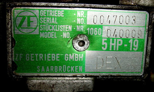

    а где номер самого гидроблока выбит?
