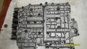

    Кто подскажет, какие соленоиды за какие передачи отвечают.. У меня нет 4 и 5 передачи, т.е. передача врубается с ударом и пропадает, как будто в нейтраль. До переборки гидротранса, вырубало точно также 1 и 2 передачи.. Думаю на соленоиды, т.к. при промывке не ставил в той последовательности, что снимал, т.е. соленоиды перемешались. Ошибок нет

    В коробке, только гидроблок с соленоидами. Перед разборкой частично фоткал. Там 1 клапан рег. давления(желтый), стоит наверху и 6 соленоидов в ряд, их два вида: чёрные и зелёные. Сопротивление чёрных одинаково +-0.1, зелёных также.

    Надо выудить инфу, какие клапана отвечают за 4 и 5 передачи у тебя и проверять их подменой заведомо исправных.
    Допускаешь, что плунжер может заклинить?
    Когда собирал смазывал там все подвижные детали?

    снимите поддон- не снимая и не разбирая гидроблок поменяйте местами соленоиды, пометив где какой стоял, -и смотрите что изменилось. а так гадать можно долго...
    пысы- электирическую часть проверить можно, а вот износ и загрязненность- не выйдет без разбора самого соленоида. это можно сделать, но не нужно... проще на рабочий бу поменять, тем более что у тех кто коробами занимается- этих соленоидов - десятками валяется.

    Спаибо за ифу! Оч. полезно, теперь у меня 10%, что N94 и 90% , что мех. часть гидроблока. Нашел мануал по всей коробке целиком, раскладку по блокам и пружинкам, в субботу переберу заново, 94 подменю с соседним, правда не помню какой он из них, пишу с телефона
