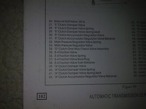

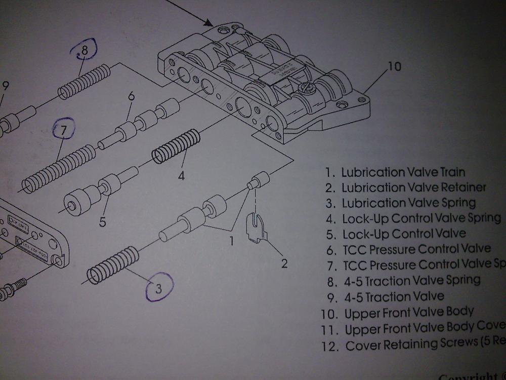

    на сколько помню- в этой части- плунжера на блокировку гидротранса
    проверил- там же и 4-5.....

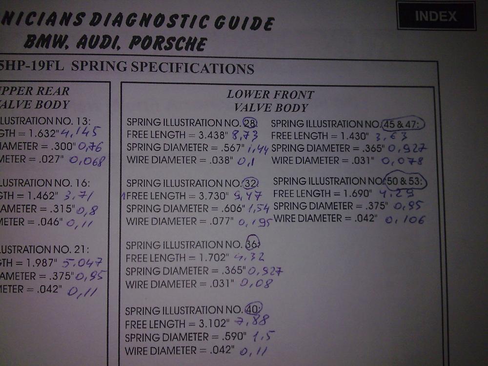

    НО ему надо 5-4.... а эти плунжер и пружина в нижней , той что с фильтром... 102 страница атсг, 35-36 детальки. стоит между основным плунжером и таким же большим... что бы промерить- надо снять гидроблок или плиту.
    длина пружины-№36- 1,702 дюйма, 4,32 см

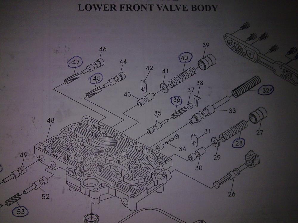

    нет, не там же. у меня мануал перед глазами лежит.
    в нижней плите.
    http://www.ufgop.org/browse/aHR0cDovL3d3dy5yc2dlYXIuY29tL2NhdGFsb2dzLzVIUDE5RkxBLnBkZg==
    37 страница -деталь 50,230

    я этот какталог выложил потому что не нашел свой, что б просто показать где этот плунжер...
    вот фотки с моего мануала.-
