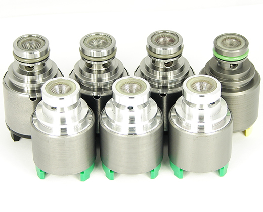

    Ну вот, я был прав! Теперь покупай ZF 0501 210 725 желтый - за 2-3 тыс. и ставь, ну заодно и фильтр с маслом (у меня со снятием гидроблока 6,5л. слилось, а без снятия - 5л.) поменяешь (про резиновую прокладку на поддон не забудь). Все з/ч с маслом - 7 тыс.р.

    Спасибо, если не секрет как вы определили что желтый. Фильтр уже неделю в богажнике катаю, масло завро приедет Trans(продолжение забыл) LT 71141, 8 литров, лишним не будет. Заказал две разные прокладки гидроблока, болт сливной, болт заливной, немогу только найти уплотноительные кольца под гидроблок.

    Потому что он желтый как на картинке в дальнем ряду справа. И к тому же я его покупал.

    ту владимир75- у вас не желтый, а черный регулятор на 90%. хотя и на желтом поедет...
    прокладку ставить только зеленую зф или черную бумажную . фильтр- любой не из подвала и живым кольцом. резинок уплотнительных под гидроблок вы в розницу не найдете, только в мастерките.
    заменой соленоидов( кроме главного) не видел не одной вылеченой проблемы толчков. смысла в их замене нет вообще, если они впринципе работают.
    черный регулятор при пробеге до 300 ткм смысла менять нет, желтый- замена через 100т.
    пружины тянуть на 2мм смысла особого нет, потому как у них и у новых 1мм разброс.
    на толчек 5-4 есть пружинка, которая действительно может доставить проблем- в мануале она так и называется спринг 5-4... ее просадка может быть под 2-5 мм . ее можете растянуть на 3мм, но лучше промерить и сравнить с тем что должно быть .
    как узнать какой регулятор- дилеру позвоните любому и спросите- нужна запчасть на гидроблок регулятор давления номер такой, вам скажут - ваш вин- вы говорите- вам говорят- в наличии нет- за 2 недели привезем. ну а дальше просите подсказать оригинальный номер- и от него уже получите по каталогу экзиста номер по зф. или проще по этке, пацанов местных попросите пробить по вину.

    Я так понимаю если у меня всё таки стоит черный регулятор, а я поставлю новый жёлтый (уже заказал 2200р, черный 5600р), то это нормально. Просто через т. км. 80 поставить черный.

    нет, это не нормально, но поехать поедет, черный на большее давление расчитан 5,4 бара, а желтый 4,5... как при этом будут зажаты фрикционы и не приведет ли это к их проскальзыванию- не скажу. но то что были прецеденты по такой вот кривой замене- это точно.
    черный- вечный... не тратьте деньги... хотя раз уж заказали- просто перекиньте регулятор ничего более не трогая- если увидите разницу в лучшую сторону- то купите уже что положено.
