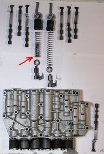

    пружинки менять смысла не имеет, кроме одного случая- пружина треснула. и одной пружинки на 5-4... ее можно до номинала подрастянуть или поменять местами с соседней, там таких 4 штуки в одной плите.
    пинки пружинами не лечатся. проходил сам лично, заказывал, менял- результата ноль.

    они указаны в каталоге атсг, в дюймах. но- там могут быть отличия от вашего- по каталогу пружинки соответствуют паре- номер плиты и номер плунжера. на вашем гидроблоке может стоять не та часть плиты под которую вы купите пружинки, номера менялись, а что там менялось кроме номеров- не известно... когда я заказывал себе - пришло 5-6 пружин которые при всем желании в гб было не воткнуть... возможен косяк в заказ, разбераться не стал... но имейте ввиду.

    Leonid333, какие номера не бьются и где? Заводской тарировки пружин на ГБ Е18\2 нету, только эмпирическая.

    Спасибо автору! Решился на промывку. Толчки 2-3, P-D, P-R машина даже глохла отчаянно пытаясь ехать. Слил масло, оно черное. Хотя менял 8 т. км назад. Грязи в блоке море (на мазут похожа)
    Смущает следующее: в блоке с соленоидами обнаружена пружина в пружине (маленькая короткая в большой длинной) Она там свободно живет своей жизнью, болтается. Ещё собраный блок когда переворачивал слышал этот звук. Думал лопнула какая-нибудь пружинка, но все целые. Посмотрел по схеме ZF, мой короб 5HP19, г/блок старого образца (по схеме он 5HP19FL почему-то) Вроде так и должно быть. Но вы меня хоть убейте, не по-немецки это как-то. Пружинка сама по себе гуляет, без направляющей.
