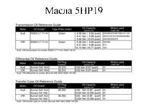

    Примерные обемы 0.7-0.8 литра и туда и туда. Заливная пробка у приводов с правой стороны по худу машины на корпусе редуктора на уровне сальника. Снеми правое колесо и сразу увидешь!

    у правого привода отдельное.у левого совмещенное с акпп и масло одно атф!

    То есть в приводах как и в коробке ATF и получается левый сальник привода лучше сразу поменять? Он у меня весь в засохшем масле, но непонятно, то ли из под сальника, то ли из масляного фильтра при замене наливается. А в хвостовике коробки отдельное трансмиссионное или тоже ATF? Вообще в этом хвостовике дифферинциал или что?

    Про левый привод наверное соглашусь (чесно незнаю невникал когда разбирал) во всяком случае масло с акпп сливать ненадо для замены сальника. А вот у правого 100% масло свое не АТФ так же как и в хвостовике.
