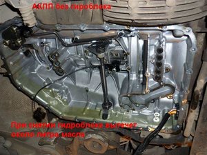

  8. Kaikias
    Kaikias Новичок
    4 май 2012
    8
    А4/B6 1.8T 02г.
    Буду примного благодарен если ты мне отметишь на фото эти уплотнительные резинки, хотя вроде все на месте...
      75,3 КБ
      865
  9. SergV
    SergV Старожил
    20 янв 2008
    10.311
    Audi Q7/4L/BUG/JXX
    #669 SergV, 5 май 2012
    на фото обвел красным!

  11. Kaikias
    Kaikias Новичок
    4 май 2012
    8
    А4/B6 1.8T 02г.
    посмотрел - все резиночки на месте... а вообще если регулятор давления неисправный может ли машина вообще не ехать?
  12. SergV
    SergV Старожил
    20 янв 2008
    10.311
    Audi Q7/4L/BUG/JXX
    такая вероятность мало правдоподобна.
    где то ты по любому накосячил или у тебя не работает маслонасос

  19. Kaikias
    Kaikias Новичок
    4 май 2012
    8
    А4/B6 1.8T 02г.
    накосячил - неправильно поставил два поршенька в гидроблоке...жалко дорого обошлось узнать это...
