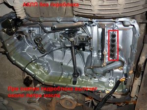

    Еще хотел добавить. Когда снимал гидроблок, в корпусе коробки есть 5 отверстий с реизновыми уплотнениями, так вот эти резиночки были не очень. То есть они целые, но немного помятые. Может ли быть в них проблема?
    Поискал номер запчасти в каталоге. Насколько понял то это 0734 317 268. Но их нельзя купить отдельно, только в комплекте (((

    Мысль такая что собрал шидроблок неправильно, перепутал жиклеры или не той стороной засунул плунжер. Если в гидроблоке уверен, лезть нужно в механику. Ошибки есть по коробке после переборки?

    Fangrem, продолговатые бобышки это демпферы. Сглаживают пульсации давления. Вынулся один из тех, что парой в углу стоят?
    Насчет правильно собрать, то можно все зафоткать подробно и выложить или до марьино доехать с гидроблоком. Смотря что тебе проще. Тачан лучше не мучай, подпалишь фрикционы так. Раз уж

    Вынулся тот который 3 ий, который отдельно стоит. Ну собственно машина сейчас снова на приколе, не езжу до разбора и сбора ГБ обратно как было ))) Сейчас у меня закрались сомнения по поводу не потеряли ли я жиклер который стоит в плите с главным соленойдом давления. Ибо я точно помню что вынимал жиклеры только из большой плиты. А мелкие мыль кистью в бензине и потом промывал водой и сушил. Есессно при этом этот жиклер мог улететь куда угодно.
