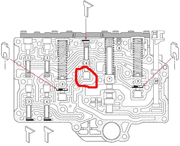

    Up нем темку.
    Не могу найти причину толчка при переключения с 5ой на 4ую передачу.
    Вроде как озвучивалось что нужно заменить или растянуть пружинку, но вот какую???
    Добавлено:
    Сам спросил сам ответил, перелапатив кучу информации "пропрыгав по гиперссылкам" вышел опять на наш клуб :) вроде как вот этот поршень подклинивает. :)
    Вот бы знать еще ее длину!
  11. turboavant
    turboavant Живу я здесь
    21 сен 2010
    1.047
    A4 2.0TQM
    #531 turboavant, 23 янв 2012
    Посмотри самый большой поршень на части гидроблока, где есть отверстие под фильтр. Еще обрати внимание при сборке, особенно когда части гидроблока соединяешь между собой. Внимательно смотри посадочное для поршня и сам поршень, очень внимательно.
    Регулятор менял?
    У меня была такая же проблема, заменя пружины на новую и поршя и даже части г/б на новую не помогла.
    Пришлось менять гб((
  12. SergV
    SergV Старожил
    20 янв 2008
    10.311
    Audi Q7/4L/BUG/JXX
    Не тоже самое!
    У тебя тычки еще были при включении на Д. :)
    а менял ты вот эти детали:
    Регулятор давления основной ZF 0501 210 725
    Пружину ZF 0732 041 462
    Плунжер ZF 1043 326 169
    Не помогло, тогда ты поменял вот эти детали:
    заменил корпус клапанов 1060327138, а также клапан 1060327096 :lol:
    В моем же случае коробка переключается во всех режимах идеально, да и с 5ой на 4ую переключается идеально при интенсивном разгоне и при плавном разгоне, тычек есть только при средней интенсивности разгоне.
  13. Mаestro_rzn
    Mаestro_rzn Живу я здесь
    19 ноя 2008
    2.156
    Audi A4/1,8Т Q АКПП-GBF 2004г., АМВ, Silbersee metallic
    Эту пружинку на глаз без фанатизма растягивал у себя.
  14. turboavant
    21 сен 2010
    1.047
    A4 2.0TQM
    #534 turboavant, 23 янв 2012
    А дроссель смотрел?
    Ну попробуй пружину немного потянуть.
