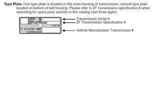

    С ямы посмотри,возле соединения с мотором зелёная табличка наклёпана, там кроме букв короба есть ещё номер начинается 1060 ...

    а номер типа 5HP19..... ТАМ ЕСТЬ
