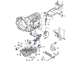

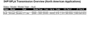

    Пока попробую сразится только с плитой! Очень не хочется всё снимать...
    Правда, есть сомнение по прокладке
    гидроблока, у меня АКПП (EYK) америкоз, со спорт-режимом, может там жиклерчики другие и по другому расположены, а значит и другая прокладка?:shock: Или прокладки для это типа все одинаковы?
    Прицепил файлик с типом коробаса.
    Ещё есть вопрос по жёлтому соленоиду (регулятору давления). Я хочу у наших официалов запросить по нему цену.Вот они меня спрашивают:
    "п17 и 21 отмечены как редукционные клапаны по 1шт
    п20 как электромагнитный клапан / зеленый 3шт
    - определиться бы с соленоидом"
    Где он на рисунке?

    Регулятор стоит сверху на плите, под номером 21 на схеме

    Audi A4/1,8Т Q АКПП-GBF 2004г., АМВ, Silbersee metallic
    нет, тот же 21 ! еще номер оригинальный неплохо выложить!
