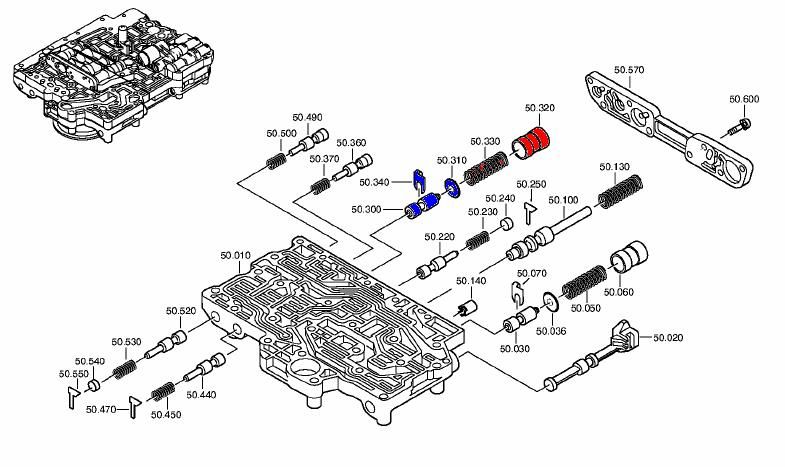

    Че вы все мучаете мозг - неверняка собрали переднюю часть гидроблока - а именно плунжер включения муфты "А". По каталогу ZF 1058 327 017 (номер на схеме - 50.320). В старой модификации идет двойное регулирование и он ставится в сторону крышки. В новой модификации наоборот - со стороны крышки пружина. Т.е. на схеме для новой модификации неверно указано направление работы плунжера.
    В первых постах от Mаestro_rzn выложено, но повторю
    а на схеме наоборот:
    http://www.audi-club.ru/forum/picture.php?albumid=2041&pictureid=9960
    красным отметил сам клапан
    а синим то - чего в новой модификации нет
    Видите - стоит наоборот!!!
    Как только вы ставете рычаг в положение D на поршень сцемления "А" идет все давление - и фрикционы собираются за мкс. Тоже самое при переключении с 5й на 4ю - Можете порвать такими опытами коробку!!!

    Еще полазил по каталогам ZF и выяснил очнь интересную штуку - а именно
    1) Для тех у кого стоит гидроблок управлния нового образца - НЕОБХОДИМО ПОЛЬЗОВАТЬСЯ КАТАЛОГОМ 5HP19. (т.е. от BMW) именно в нем все рисунки всех клапанов совпадают с истинным!!!
    2) Для тех у кого старого образца - 5HP19FL/FLA
  17. AlexPavlov
    AlexPavlov Участник форума
    27 апр 2007
    428
    Audi A4 Quattro 1.
    Для нового образца - обратите внимание на положение клапанов под коталожными номерами 27.560 (белый такой же как и 27.540) и 27.090 (черный) - черный должен стоять ближе к центру плиты. Влияет на срабатывание блокировки ГТР по давлению - соотвствнно на удары при переключениях - особенно 2-3.
