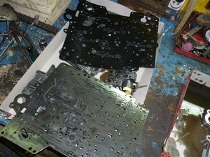

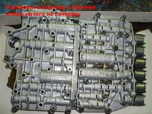

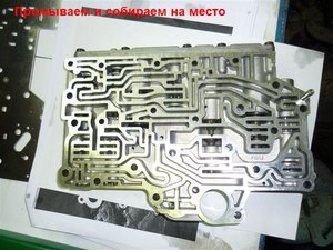

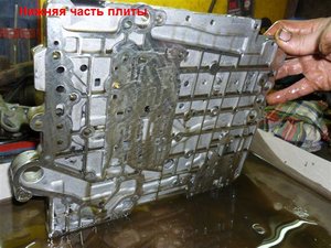

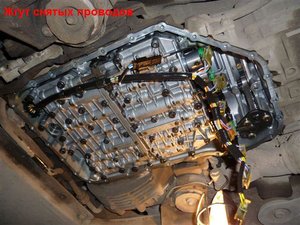

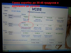

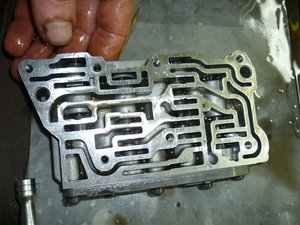

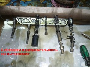

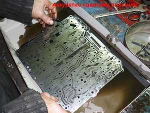

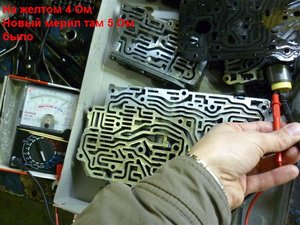

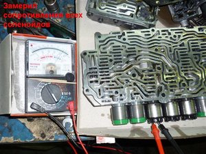

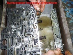

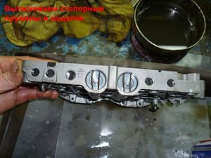

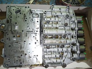

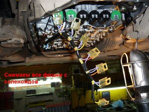

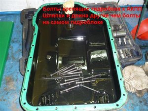

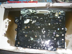

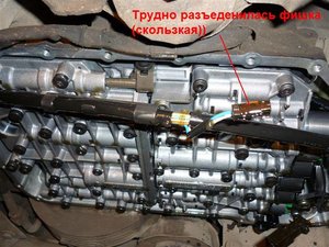

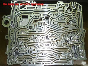

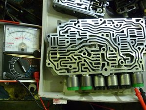

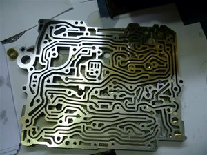

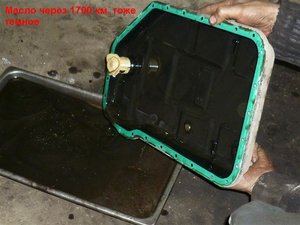

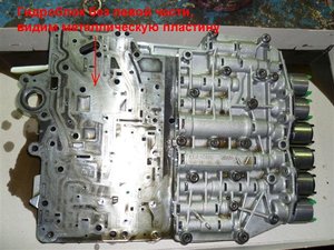

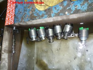

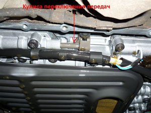

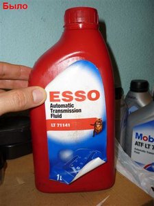

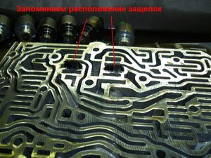

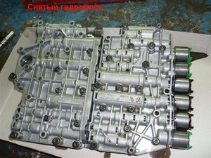

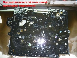

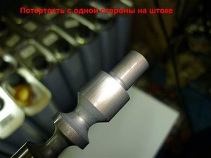

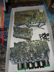

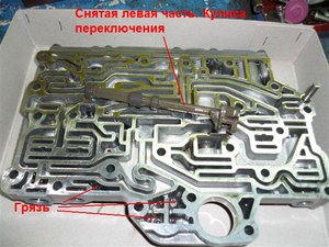

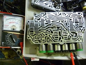

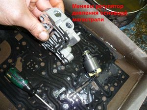

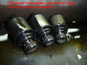

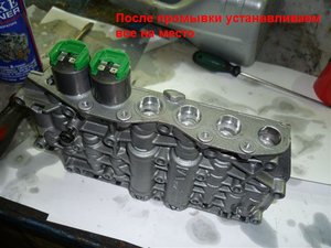

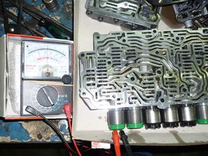

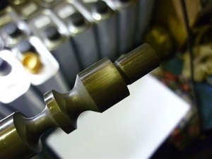

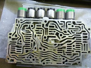

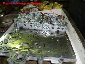

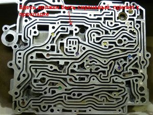

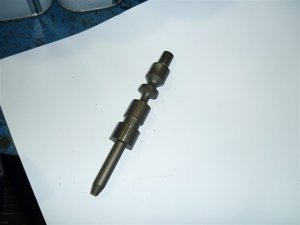

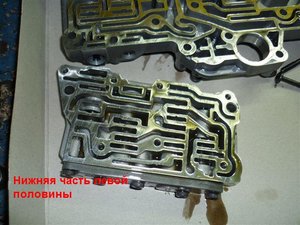

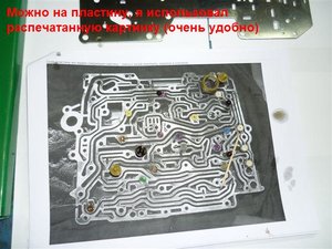

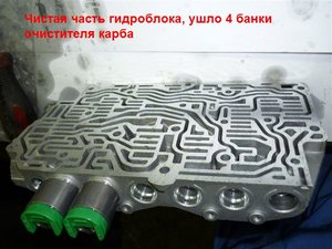

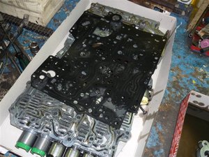

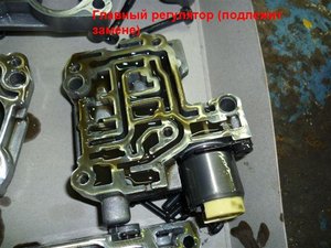

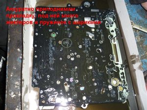

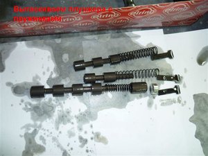

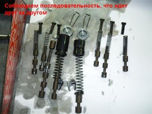

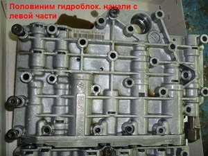

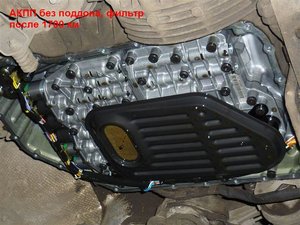

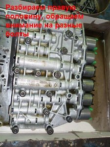

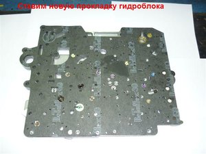

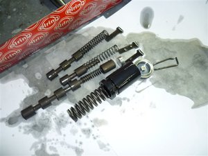

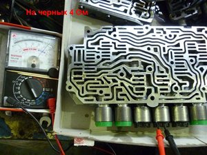

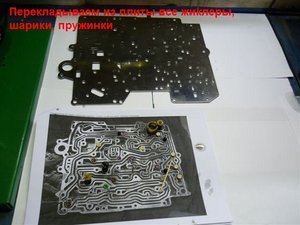

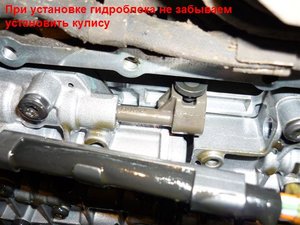

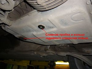

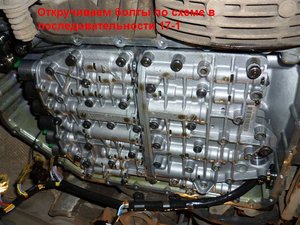

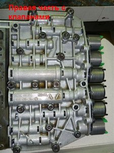

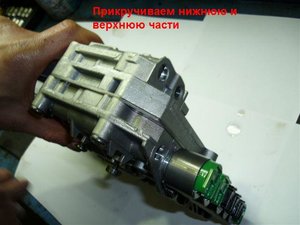

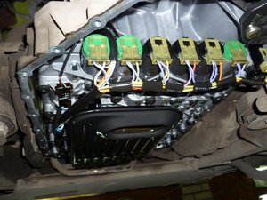

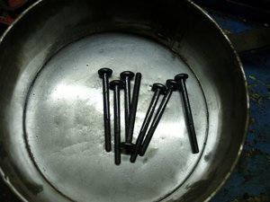

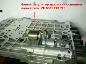

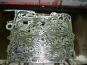

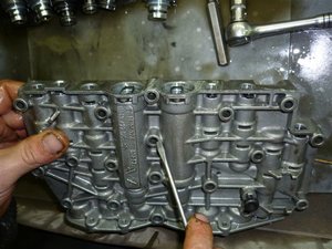

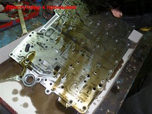

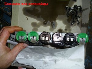

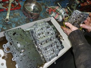

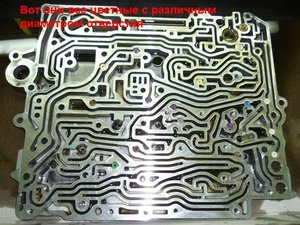

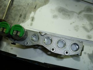

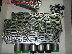

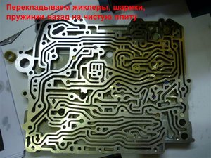

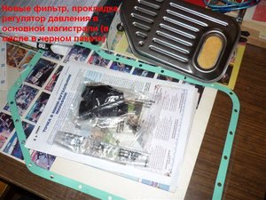

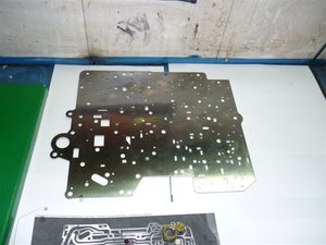

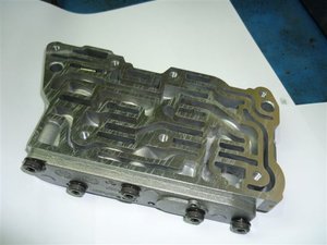

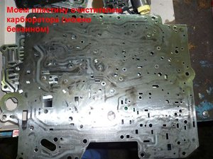

    Добрый день всем!
    Наконец добрался до гидроблока своего автомата, т.к. толчок с 5 на 4 передачу поднадоел и все запчасти пришли (прокладка, фильтр, сливной болт, кольцо заливной горловины, регулятор давления в основной магистрали).Масло потребовалось 8 литров. Мобил LT71141. Времени заняло около 12 часов неспеша (перекуры, чаепития, тестовые заезды). Потребовалось 4 балона карбклинера, несколько литров бензина, компрессор обязательно!
    Результат превосходит ожидания!: коробка переключается как новая! Никаких толчков и ударов ни на холодную ни на горячую нет, переключения еле заметны, иногда кажется что на мультике едешь!Дополнительно пользовался отчетом с пассат-клуба, огромная благодарность!! Старался сделать больше фотографий, на них же и пояснения. Если что-то непонятно - спрашивайте, готов помочь!
      58,5 КБ
      9.158
      33,4 КБ
      9.335
      33,1 КБ
      9.234
      78 КБ
      11.200
      78,7 КБ
      11.038
    mixal21, SLAVUTICH6566, oleg 104 и 2 другим нравится это.

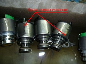

    Продолжение 2

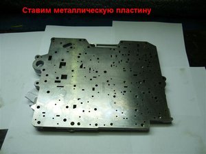

    продолжение 3

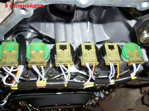

    Продолжение 4

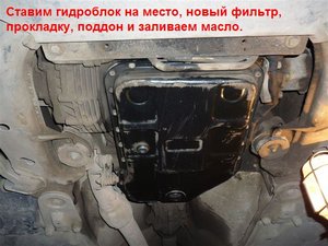

    продолжение 17
    Спасибо что досмотрели до конца!

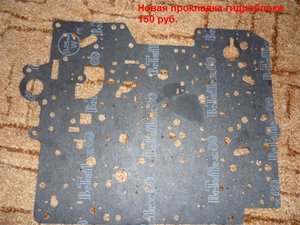

    замечу вот что- тем кто будет промывать гб или просто менять масло- сначала определите какой у вас гидроблок- нового или старого образца, что бы пользовать этот отчет . Здесь разложен новый гидроблок. У него желтый регулятор.
    -фильтр- если есть желание воткнуть ЗФ, то пожаласта, но можно смело ставить и фильтры по 400р типа свага, феби, ман... разницы нет.
    -прокладка- зеленая зф стоит 400р, есть замечательный аналог за 100р черного цвета, такая же бумажка пропитанная...
    -когда разбераете гидроблок, обязательно имейте перед собой мануал бумажный для того что бы потом сверить что где стоит. Вот к примеру засчелки плунжеров ставятся только так как положено, а не как вышло, они определяют ход плунжера.
    -Плунжер в верхней плите в которой стоит регулятор можно запросто перевернуть и вставить задом наперед.
    - бумажную прокладку хоть и можно не ставить если порвете, но лучше с ней, она компенсатор кривизны.
    -на предмет пружин можете особо не волноваться, просадка к 200ткм у некоторых 1мм, похоже это не критично...
