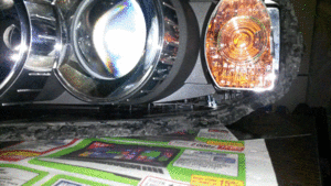

    Всем привет!
    Полазил по интернету и нашел человека, который решает проблему тряски фар хитрым способом:) Обратился к нему, он подсказал мне, как это можно сделать самому, за что ему огромное спасибо!:thumbup: Хотя, в любом случае, пришлось бы самому делать, т.к. он берется только за полный комплекс работ по установке билинз... Так вот, все оказалось элементарно и не дорого. Нужен шпатель, ножницы по металлу, пару сверел и винты с гайками и шайбами.
    Все очень просто: нужно снять стекло с фары, отрезать полоску металла от шпателя, загнуть ее под максимальным углом и закрепить на корпусе фары так, чтобы она подпирала саму фару. Получается своего рода рессора. Потом подпилить отражатель, чтобы одеть стекло и наслаждаться ровным светом, тряски нет ни на холостых, ни на кочках - нигде:rock:
    Доволен, как ослик:D Наконец-то добился того, чего хотел.
    Поставил на обе фары, при этом сохранил возможность всех регулировок. И автокорректор работает без проблем.
    В общем, рекомендую, при замене штатных линз на новые сразу крепить так фару, потому как на неровностях все-равно свет будет потряхивать. А разбирать заново фару - занятие не из приятных, я 3 раза разбирал:)

    Прикольно получилось, а главное решена проблема для тех, у кого тряска фар:rock:
