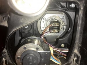

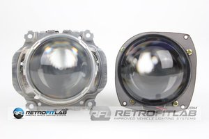

    Установка 2.5 линз без разбора фар ссылка уже была на этом форуме(только для В7),
    а это для В6 https://www.retrofitlab.com/en/car/audi-a4-b6-bi-xenon-mh1.html,
    а эта ссылка на китайские линзы http://ru.aliexpress.com/store/prod...nger-Print-Use-H1-HID/417341_32455022714.html (не реклама, а для примера).

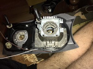

    Себе планирую http://ru.aliexpress.com/item/Car-H...344.html?adminSeq=202213300&shopNumber=417341, у меня фары USA ксенон буду красить оправу как у автора в серый цвет и оставлять катафот. Есть подопытная фара, разбирал широким шпателем и стамеской с минимальным нагревом, разобрал быстро, кромка осталась в идеальном состоянии. Приобрел комплект фар галогеновых, буду переделывать под родные блоки ксенона с установкой китайских линз (отзывы по линзам вроде не плохие).

  7. Xach01
    Xach01 Участник форума
    18 мар 2012
    120
    А4(8E)1.8TQAMB 04г
    #227 Xach01, 19 окт 2015
    Если посмотреть по ссылке выше в моем посте, там есть видео по установке таких линз, но там используют проставочные кольца, но думаю не составит труда изготовить самому, но линзы размером 2,5".

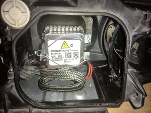

    Подскажите по блокам розжига какие лучше поставить для d2s в галогеновую фару A4 B6
    линзы думаю вот такие брать http://ru.aliexpress.com/item/Bi-xe...964.html?adminSeq=202213300&shopNumber=417341
    Лампы philips d2s
    присматриваю блоки так же с алиэкспресс
    1. Вопрос влезут или нет и как там подключаются провода не совсем понятно http://ru.aliexpress.com/item/OEM-H..._77_80_61,searchweb201644_5,searchweb201560_9
    2. Это как у ТС, с этим проще, но цена выше гораздо http://ru.aliexpress.com/item/Origi..._77_80_61,searchweb201644_5,searchweb201560_9

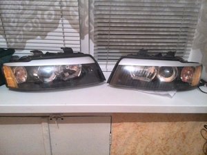

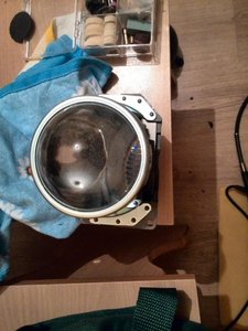

    Вот что у меня получилось, светом очень доволен. Отчет пока не делал, времени нет, да и по фоткам все понятно, понравилось что минимум переделок. Покупал тут http://ru.aliexpress.com/item/Car-Hi...pNumber=417341, не реклама.

    Поздравляю, классно получилось

    Скинь пожалуйста ссылку на линзу в личку. Тоже смотрю CBX линзу. Правда у меня галоген и кучу еще остального надо докупать. Получилось очень хорошо

    Спасибо, мне тоже нравится))))

    А что скажите что бы без доработак, сверлений и т.д., взять линзы 2,5 и попробовать без вскрытия фары размесить их, я думаю большого отличия 3 от 2,5 не будет.
    Например вот такие http://galogenu.net/catalog/linzy_b...o_mini_d2s_2_5_dyuyma_bez_rezki_otrazhatelya/

    Я уже выше писал, что без переделок можно такие поставить на сайте есть видео установки(не реклама). Китайские такие же есть дешевле намного.
