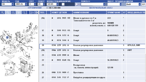

    если мне не изменяет память, до 2002 года грибок ставился прям на гусеницу перед турбокомпрессором. потом его убрали за двигатель, чтобы на него особо не действовали холодные и горячие температуры и разные природные катаклизмы. попробую сейчас найти.
    P.S. вот как то так

    кто ж спорит. объясню. ВКГ замыкается на впускном тракте. в нашем случае ВКГ после грибка идет во впуск перед турбиной, собстно, она там и заканчивается в гусенице. просто раньше клапан физически располагался спереди двигателя, потом стали размещать позади, вот и всё.
    ну а то, что в етке старый вариант размещения клапана показан в схеме турбокомпрессора, а не в схеме вкг - это на совести тех кто его там расположил.
