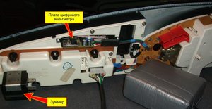

    незнаю для чего они!если кто знает опишите их применяемость!в помощь для других:ded:

    и еще подскажите номер реле_зумера!!!? под панелью она вроде 3 должна стоять!!?

    там несколько зумеров.. тот который звенит при включённом потребителе и включенном зажигании и вытащенном ключе.. я хз... а вот аварийный зумер это самая длиннющая релешка на фото

    Длинная релюшка - это реле паузы стеклоочистителя.
    На С4 два зуммера: первый - в самой приборке (бочонок такой припаян), пищит при аварийных и не очень ситуациях. Второй - на самой приборке сзади, крепится пружинной скобой. Пищит при открытой двери, невытащенном ключе и влюченных потребителях (магнитола и/или габариты и/или еще что-то). Выглядит как обычное реле, но в корпусе характерная прорезь.

    у меня не полная панель!спасибо за инфу но там у меня нету ничего,не могу ее блин найти нигде этот зумер,а то постоянно забываешь че нить выключить

    Посмотри под полкой водителя поз. 32. Номер VAG 443 951 307 B
