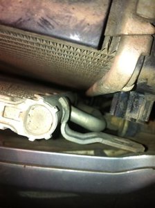

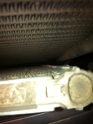

    Вот и не прошло трех лет, как опять пошел холодный воздух на ХХ из печки.
    Помпа оригинал, нет и года, термос новый, в общем везде сухо, кроме основного радиатора!
    Никак не ожидал от него утечки, да еще не справа по ходу движения, а слева!
    На фото видно:
    Но придется менять. Есть у кого еще срок службы Ниссенса?
    Сегодня пробовал без снятия бампера подлезть. В общем то реально, на деле попробую как придет новый!
