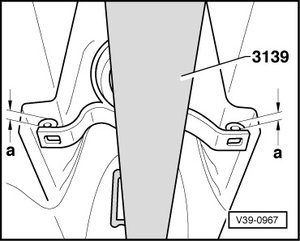

    Всем привет, начитавшись тут разной инфы решил и себе все поменять, т.к была вибрация на скорости 85-105 примерно, независимо от передачи. Заказал на экзисте подвесной (номер писали выше) и подшипник от форда транзит.
    Залезли с помощником под машину (А100 2.8) сняли глушак, защиту и перед нами предстал карданный вал. Сняли все, подвесной оказался целый, резинка не порвана, но придавлена (как бы приплюснута) к низу. Сразу скажу что новый подвесной не подошел, под подшипник места одинаковые, а вот лапы крепления чуть уже...:( и в связи с отсутствием возможности переварить, пришлось оставить страый подвесной при сборке. Сам подшипник поменял, встал как надо, а старый имел маленький люфт, и гудел.
    В итоге все собрал, вибраци та что была на 80-100 км/ч прошла НО: теперь появилась вибрация на 40 и 80 км/ч. Половинки кардана собрал как и было (помечал)
    Вопрос: как правильно центровать подвесной, у него ведь есть прорези и он может передвигатся влево-вправо??? Помогите:smile42:
  8. Абырвaлг
    Абырвaлг Новичок
    11 июл 2009
    90
    Audi A6 2.4->2.8Q

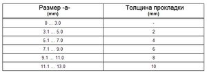

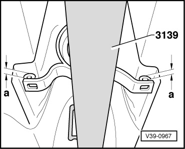

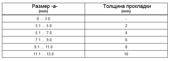

    Подвесным центрируют карданный вал в одну линию. В горизонтальной плоскости - по прорезям, в вертикальной - подкладывая шайбы требуемой толщины, согласно таблицы:
    З.Ы. Может резинка и приплюснута была, потому что шайбы "упразднили" при предыдущей разборке.
