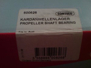

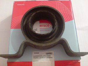

    В итоге есть два подвесных производитель Corteco №600626 стоит около 500руб и Corteco №601885 стоит около 1000 руб в каталоге Corteco это два разных подвесных , №601885 ставился на Ауди А4 с 95года до 99г,а №600626 написано просто Ауди модель не указана . После покупки и того и другого и осмотра, оказалось что это одно и тоже . Разница только в цене .
