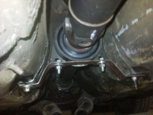

    Привет всем. A6 98г.в крякнул подвесной. Прочел всё что можно. Спасибо за отчёты! История такая у меня приключилась. Заказал подвесной от бамбука в пятницу, сказали во вторник придёт. Вчера приезжаю забирать, а мне чел говорит ам сорри подвесной не пришёл - забыли положить... я шоке. Вспомнил что кто-то ставил газелевский. Метнулся в магаз, посмотрел, взял усиленный, как они говорят старый вариант. Сегодня разобрал кардан, примерил - как тут и был, только диаметром сам подвесной больше. Никакой сварки, всё на болтах. Опору (планку) сделал из полосы 35х3мм, было подозрение что жидковато будет, но решил делать без сварки, думаю будет жидко сделаю полосу потолще. Сначала разметил и прикрутил к планке подвесной, оставив по краям подвесного запас полосы для изгиба, насадил на кардан, вкорячил кардан на место. Отмерил по месту изгибы крепления к кузову и отверстия. Открутил планку от подвесного, выгнул по меткам в тисках, просверлил отверстия на 12 под болты, на 12 чтоб лучше отцентроваться по месту... наживил планку к подвесному, планку по месту на кузове, выставился, затянул всё. Полет нормальный, ничего не бьёт и не вибрирует. Немного покатался, нальше началось - при трогании с места резком сцуко вибрирует, дальше тишина. Завтра возьму полосу на 5мм и переделаю - жидковато получилось, зато лекало готовое есть... Разбирать уже ничего не придётся, походу даже трубы отпускать не надо. Открутил планку от подвесного и от кузова и все. Завтра буду переделывать - сниму все размеры и выложу здесь, мож кому сгодится.
