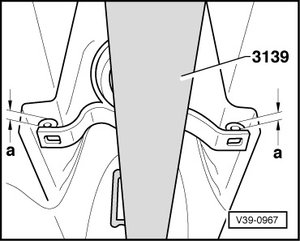

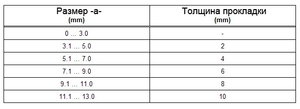

    Подвесным центрируют карданный вал в одну линию. В горизонтальной плоскости - по прорезям, в вертикальной - подкладывая шайбы требуемой толщины, согласно таблицы:
    З.Ы. Может резинка и приплюснута была, потому что шайбы "упразднили" при предыдущей разборке.

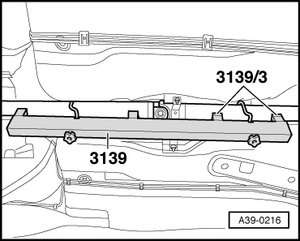

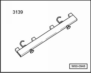

    А как понять ровно он выставлен или нет? на глаз? может есть спец приспособы какие-нибудь? Оценить визуально на одной линии кардан или нет очень сложно, может что не так смотрю?

    Приспособа есть : VAG 3139. Но мне не рентабельно было искать-покупать её для одноразовой операции - выставлял вкрутив в брусок 4 шурупа на одном уровне.
