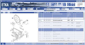

  9. ser_gr72
    ser_gr72 Старожил
    23 окт 2006
    28.386
    еще раз повторю
    для рестайла есть фильтрация по vin в etka
    выглядит это так

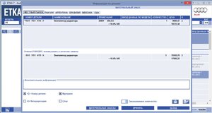

  11. ser_gr72
    ser_gr72 Старожил
    23 окт 2006
    28.386
    #151 ser_gr72, 22 июн 2015
    можно посмотреть здесь
    и увидеть разницу между valeo 8D0959455P и gate 8D0959455R, которые выглядят по-разному, но с одинаковыми параметрами и взаимозаменяемы.
    а теперь попробуйте там же найти вент на 80 ВТ.

  14. ser_gr72
    ser_gr72 Старожил
    23 окт 2006
    28.386
