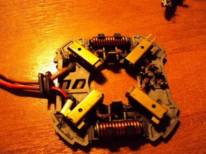

    Осмелюсь предположить вот по этой фото 1 и 2 скорости вентилятора GATE, как видно на фото 2 сопротивления (шунта) стоит, якорь имеет 2ную обмотку , то есть при прозвонке будет звониться через 1, при управлении компьютера (подачи напряжения) у вентилятора либо идет питание на искосок без сопротивления, либо с сопротивлением крест на крест в собственно. Объяснил как смог.

    Чет эти штуки не очень на сопротивление похожи, да и грелись бы прилично чтобы без охлаждения работать. а самое главное провода всего два, как управлять этим?

    Короче, вы меня запутали в конец. Доступно для чайников можете про скорости написать, где что находится и как включаются эти скорости.

    Это то понятно, я имел в виду что сам вентилятор с 2 проводами не может иметь какого то блока скоростей в себе.

    если речь про вентиляторы на радиаторах, то раньше они были 3-х проводные и резистор, через который вкл. 1-я скорость стоял внутри вента.
    Потом вент. пошли с 2-мя проводами, а резистор вынесли на левый лонжерон. В итоге 1-я скорость идет через резистор, а 2-я напрямую. Для этого под рулем стоит 2 реле. Там, где стоит БУ вентиляторов, реле нет, а скорость регулируется по ШИМ от блока климата.
