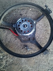

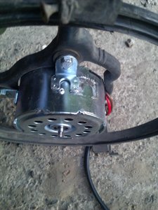

    Вчера также инсталлировал "Лузар", по причине сильного люфта родного. Мой пропеллер также оказался Valeo. Пришлось срубать одно из креплений и везти на сварку. После сварки установил, все работает. По ощущениям поток воздуха от лузара слабее чем у валео.

    Ну не удивительно, у него и мощность значительно ниже.

    Я даже сказал очень даже заметно слабже. Родной вродь 350 ват должен быть 2 скорости, а на то что меняем самый мощный от нивы 230 вроде но могу ошибаться год прошел)
