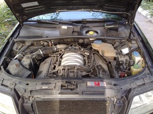

    Решил поделиться опытом замены вентилятора кондиционера своими силами.
    Надеюсь, что данный фото отчет кому-нибудь пригодится в дальнейшем
    Сильно не критикуйте, это мой первый фото отчет.
    Поблагодарю нашего клубня u30000, огромное спасибо за инфу!!!!!! :beer:
    По его информации устранил проблему!!!!
    И решил это оформить...так сказать визуально.
    У меня Ауди А6 С5 2000 г., двиг 2.4.
    В общем все как у всех…перестал работать вентилятор климата. (для не знающих - это который стоит справа с внутренней стороны по ходу движения машины, электро).
    Холодило только на скорости. Сначала думал фреон.
    Полез под капот – не работал этот самый вентилятор.
    Покурил форум, много что написано по причине не работы вентилятора, основные причины: датчик, предохранитель и «умершие» щетки.
    Причину неработающего вентилятора нашел быстро: на заведенном двигле, ударил пару раз по корпусу моторчика длинным воротком, пропеллер закрутился, значит, умерли щетки.
    По EXIST стоимость данного девайса от 2-х с копейками кило рублей неизвестных (по крайней мере, мне) фирм и до почти 10 –ти К-рублей. (кому интересно ссылка на цены в экзисте: http://www.exist.ru/price.aspx?pid=4AC02068&sr=-4)
    По форуму тут многие разбирали моторчик и меняли щетки, но все это на мой взгляд временное явление, да и искать эти щетки, и потом еще их пилить в размер и т.д. мне это не очень улыбалось….
    Нашел на форуме сообщение от u30000 (спасибо ему огромное за инфу!!!!): « В автомагазине покупаем вентилятор охлаждения радиатора для ВАЗ 2103 (ЛУЗАР), такое забавное название производителя, тупо ставим в штатное место с заменой проводов на родные и всё (все размеры один в один как у штатного). Производитель даёт два года гарантии.»
    Поехал в магазин, и купил этот самый ЛУЗАР за 730 руб.

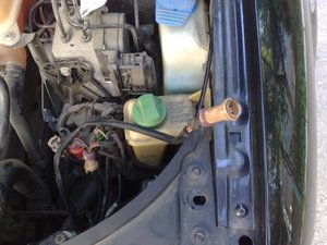

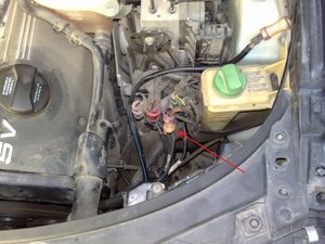

    Теперь по порядку:

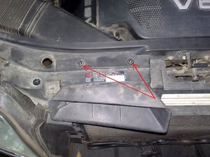

    Фото №1. – откручиваем два шурупа указано красными стрелками на фотке.

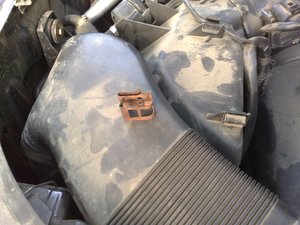

    Фото №2 - снимаем воздухозаборник. (все пластмасски легко снимаются).
    Фото №3 - я снял почти все по мотору, на всякий случай..)).

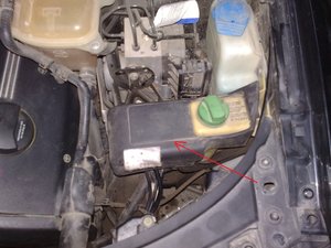

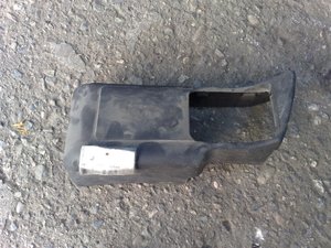

    Фото №4 и №5 – разъем находится под этим пластиком, он на четырех защелках, тянешь крышку вверх и она снимается, расположено это все между передней левой фарой и блоком АБС.

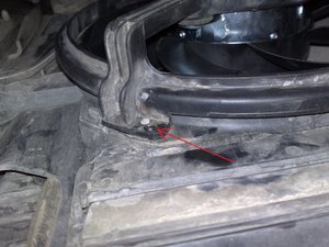

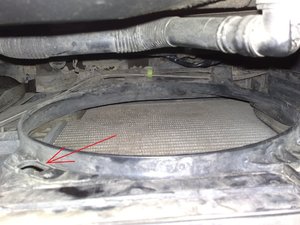

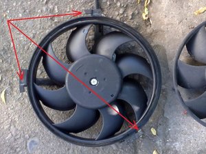

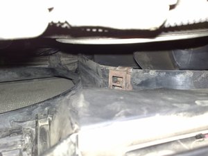

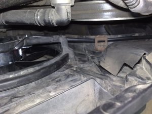

    фото №3 - Теперь сам вентилятор закреплен на трех болтах в круглой рамке которая в свою очередь крепится к большой рамке вентилятора. Сначала откручиваем шуруп (стрелка на фото) и поворачиваем вентилятор вместе с его рамкой по часовой стрелке (все по ходу движения).
    фото №4 - На основной рамке вентилятора есть три паза куда эта вся приблуда (рамка вентилятора и сам вентилятор с моторчиком) вставляется с помощью выступов на рамке.
    фото №5 - эти выступы на фото указаны красными стрелками.

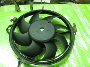

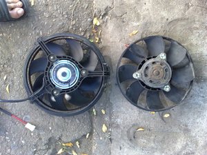

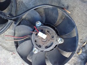

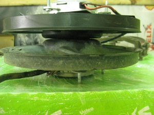

    фото №1 - Провода крепятся на вот таких металлических защелках (у меня так, как у других не знаю) по всему периметру рамки вентилятора, самые неудобные расположены снизу рамки.
    фото №2 - Вот так выглядят эти металлические клипсы.

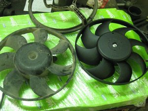

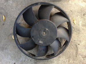

    фото №3 - Когда освободил вентилятор из пазов с него посыпалась черная пыль……щетки приказали долго жить…

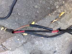

    Чтоб легче было снять провод вентилятора с рамки (все равно менять вентилятор) я его обрезал.
    На фото оба вентилятора: слева новый, уже вставленный в круглую рамку. Посадочные места один в один, крепится гайками ключом на 10.
    фото №4 - Разъем на новом вентиляторе квадратный – его тоже обрезал. Провода по цвету почти одинаковые. Поэтому я не заморачивался как их соединять со старым разъёмом (красный к красному, коричневый к коричневому).
    фото №5 - Соединил их на скрутку, изолировал термоусадкой.

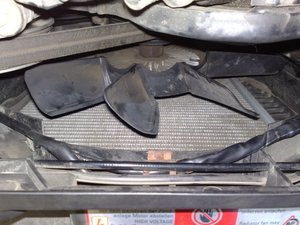

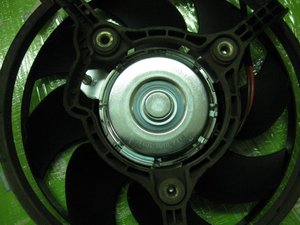

    фото №1 и №2 - Чтоб в дальнейшем не мучатся с проводкой, провода вентилятора пустил по верху основной рамки радиатора (хватило двух клипс).
    Дальше все собирается в обратном порядке.
    Все работает, вентилятор не воет, на мой взгляд не шумный (каждому свое).
    Вращение такое же как и на старом, крыльчатка работает на вытяжку - от радиатора к моторному отсеку.
    Нигде ничего не цепляет.
    Вентилятор стал болт он :D, без доработок и переделок не считая разъема.
    Единственное что вентилятор на 110 Ватт :ded: по крайней мере так на нем написано...есть на 250 Ватт, но он толще и будет цеплять или нет не знаю (экспериментировать не стал не было на это времени).

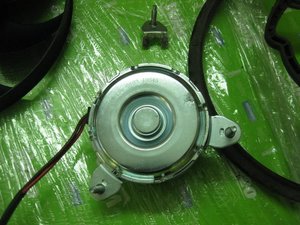

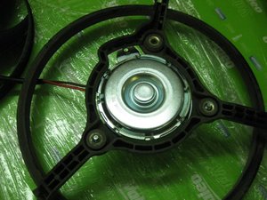

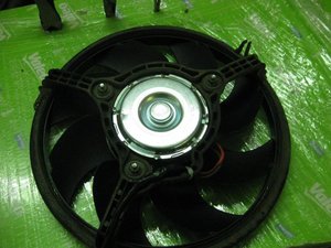

    Не знаю какой пропеллер стоял у ТСа,у меня стоял Valeo.Три шпильки крепления в рамку расположены асимметрично,поэтому пришлось повозиться.

    Срубив неподходящее ухо тонким зубилом,крепим эл.двигатель в рамку на два оставшихся.Ставим на рамку третье ухо,выравниваем моторчик и подвариваем ухо по месту.Собираем.Провода лучше пропаивать.Наслаждаемся тишиной и прохладой.
    зы Резьба крепления крыльчатки у ЛУЗАРА левая.
