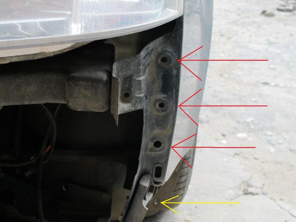

    колесо поворачиваешь, локер отгибаешь.
    а если так, как написано, то еще и подъемник или яма нужны, чтобы пыльник снять.

    2-х литровый кореец
    Я так и делал, проблем не возникло:)

    Владимир, а фото у тебя случаем не осталось крепления бампера со стороны колеса?
  7. RуслаN
    RуслаN Заблокирован
    30 апр 2010
    8.923
    ЮАР
    Тему с сначала читай.
    В отверстия отмеченные красными стрелками,вдеваются шпильки вживленные в бампер и закручиваются гайками (М6 под ключ 10мм) с напресованной шайбой в количестве до трех штук с каждой стороны.:ded:

    Это я видел, а вот бы фото с противоположной стороны когда бампер закреплен...
    ладно, буду пробывать снимать сам

    Ну ты даешь.Посмотреть без ямы все равно не сможешь.А на ощупь не фотографируется.Представь три шпильки в ряд.Включи воображение.
    ПС:Вот тебе картинка как я бампер снимал.Поможет.:D:D:D
