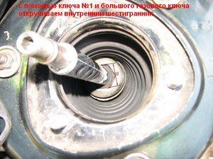

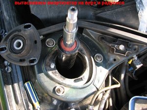

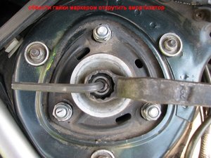

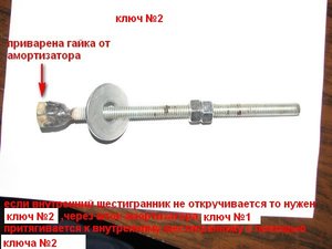

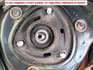

    если все пойдет нармально то на все потребуется час-полтора , у меня последний выпил крови какой-то гад закручивал его с помощью зубила пришлось выдумывать ключ №2
      91,4 КБ
      11.764
      92,5 КБ
      14.639
      90,9 КБ
      15.574
      101,1 КБ
      14.449
      43,8 КБ
      10.428

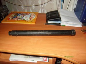

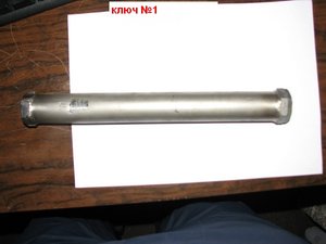

    ключи
      47,6 КБ
      6.593
      56,9 КБ
      7.407

    Audi Q5 II 2.0 TFSI quattro 2021
    маладец.
    только обрисовывать не шайбы надо а сами опоры!

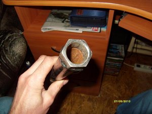

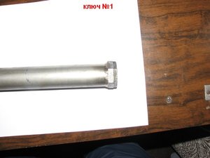

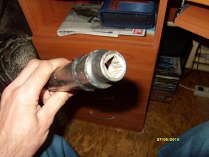

    у меня изготовлен самодельный ключ, накидка, труба и гайка, замена 2-х сторон занимает 15 минут.
      233,2 КБ
      7.495
      283,5 КБ
      7.090
      284,2 КБ
      6.296

    Хороший ключ! А чертежа случайно нет? А то из-за этого ключа к сервисменам ехать не хочется.

    кому вопрос???

    Извиняюсь, не уточнил. К Вам вопрос!

    труба на 36, хвостовик из головки на 19 от набора инструментов, снизу гайка на 32 вроде, самое нудное в ней отверстие увеличить, я ее 3 часа напильником дрюкал

    Спасибо за ответ!

    А вообще можно и без ключа обойтись если сильно приспичет, сквозь витки пружины сначала сдернуть гайку прикручивающую аммортизатор к стакану обычным водопроводным ключом и потом уже руками открутить. (хотя у самого есть такой специальный ключ все равно сдергиваю сначала разводным)

    нижняя гайка на 34

    Какой длинны нужна труба? И не понятно, что делать газовым ключём...

    Газовым ключём срывать гайку патрона (между витков прижины)

    Поддомкрать машину, приподыми пыльник аммортизатора и увидишь эту гайку.

    Начал снимать верхнюю опору, как на фото 1, а она никак не поддаётся:mad:. Начало слизываться внутреннее отверстие под шестигранник:mad:. ЧТо теперь делать?

    Открути опору от кузова, приподыми её вместе со штоком амортизатора и держи шток амортизатора газовым ключом за самый верх, возле опоры.
  20. A100 QVATRO
    A100 QVATRO Новичок
    22 июн 2009
    43
    Audi 100 45 AAH 92г.
    у меня тоже слизывался внутренний шестигранник для этого пришлось придумывать ключь №2 на фото,ключь прижимается ,и с помощью большого газового ключа откручивается.
