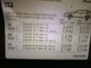

    На мой взгляд, критично :nod:
    Во вложении фото лючка
