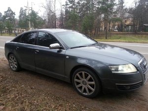

    Свою штоли показать на лете:
    245/40 R18

    Kostomaher, диски оригинальные?
  19. Kostomaher
    Kostomaher Завсегдатай
    28 янв 2011
    763
    Audi A6/C6 3,2Q
    Да.. диски оригинал...
