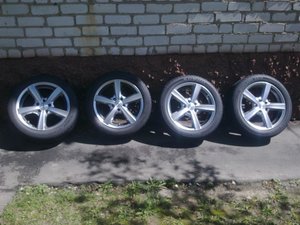

    друзья, в чем может быть беда.. собрал колеса.. отбалансированы ровно... на скорости от 80 легкая вибрация руля, в районе 130 - сильная...
    диски с ЦО 66,6 покупал пластмассовые центровочные кольца с 66.6 на 57.1... может из-за них быть? на самих кольцах ничего не написано.. м.б в магазе накололись с параметрами и дали не те?

    По поводу вибрации причин много, от кардана(если полный привод) до кривых дисков/дер..й резины.
    Центровочные кольца здесь не причем, т.к. у тебя идет центровка в первую очередь за счет ПЯТИ болтов. А проверить правильность подбора, поставь центровочное кольцо в диск, сними центральный колпачок с диска и через отверстие посмотри как диск садится на ступицу.

    рискнул я все таки поменять кольца.. в итоге съездит в другой магаз и купил еще один комплект... и как оказалось не зря.. раскрутил колеса... первые кольца на ступице болтались:shock: хотя... размеры на них написаны нужные... примерил новые... сели впритык, без свободного хода...
    осталось прокатится побыстрее проверить
    upd/// не бьет в руль!!!!!
