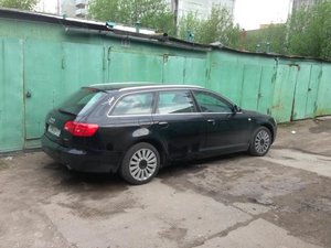

  10. сашка_skoda
    сашка_skoda Участник форума
    6 июл 2008
    150
    а5
    #990 сашка_skoda, 31 май 2013
    Вот и моя селедка на VWких дисках.
    Резина Michelin PilotSport3 225/45/17 машина получилась ниже штатной. на следующий сезон поставлю 235/45/17 уже лежит, ждет). Ступица 57.1, Диаметр 17 Ширину и вылет дисков уточню чуть позже. Внешний вид мне нравится.
      96,3 КБ
      1.710

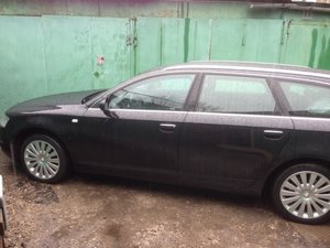

  11. сашка_skoda
    6 июл 2008
    150
    а5
    Так лучше было?
      92,1 КБ
      223
