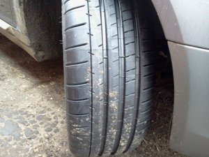

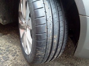

    Вот поставил сегодня Pilot Super Sport. Кто знает, тот поймет. Первая зима конечно же.
