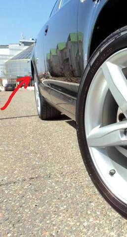

    Люди ,подскажите пож.,подойдут тапки (ET-35 , резина 225\40\R18) на A6 C6 ,и стоит ли ставить (ваше мнение, больно цена сладкая) ?[​IMG][​IMG]

    Нет не подойдут, ЕТ должен быть 48-43, резина 245-40-18, видимо эти диски 7J, а надо 8.

    Сами диски подойдут.Но ширину все же уточни (там либо 7.5J либо 8.0)
    С 35 вылетом будет красиво смотреться. А с 45-48 уродство. Колеса внутри машины как на ваз 2110
    А вот профиль резины низковат,не для А6 С6

    8J , я так понимаю надо 245\40\18 , а в чем недостатки 225\40 ,объясните чайнику :) ,спасибо .

    ну наверно жестковато будет на кочках - это раз
    и два - каждому кузову соответствует свой размер резины (наружный диаметр колеса). И если сильно отходить от этого общепринятого размера,это начинает бросатся в глаза и смотрится нелепо и колхозно

    у меня 48 вылет и смотрится оч даже не плохо

    Да простит меня товарищь,чье фото я взял для примера (просто оказалось на глазах),но вот это я бы не назвал красивым,когда колесо где-то глубоко под машиной стоит
    вылет 47 если что

    Значит за 20-30 дней ничего страшного не случится (привезут новую резину)? Можно подробнее о ET (кто-то 35,кто 48 ),какие допуст.критерии ? Alex_z мот есть фото ET 35 :) .

    Вот скажи, тебе лень хотя бы 5 страниц отмотать назад, и по диагонали пробежать глазами? Не раз уже писали, что оригинальный ЕТ 48! 35 значит, что будут выпирать за арки на 15мм, и пескоструить бока!

    издеваетесь? где они будут выпирать? они будут стоять ровно по арке и даже чутка утоплены будут..у меня при ет33 ничего нигде не выпирает

    штатный вылет не вровень с арками а утоплен. 35 вровень.

    фигня получится
    7.5 минимум надо под такую резину
