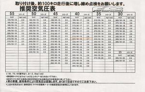

    Коллеги, а кто сколько качает в 245/40/18? Не могу определиться, минимум 2,6Атм., максимум 3,0.

    Я 2.4 перед и 2.3 зад

    a6c6 bbj
    Давно где на просторах интернета обнаружил табличку с рекомендованным давлением от какого то японского шинопроизводителя, вот согласно ей 2.6
  8. kuzneckroxa
    kuzneckroxa Старожил
    29 сен 2009
    5.501
    турбодизель
    У меня тоже табличка есть,но жёстко пипец как :eek:

    Вожак стаи
    Я качаю как на полную загрузку
    2.6 и 2.7 вроде
    так сказано в мануале

    a6c6 bbj
    По этой табличке мне надо 2.9

    A6 C7 2.0TFSI 2017
    тут говорили про таблицу давления в шинах
    выложу,может кому сгодится

    и где логика? не понимаю я эту "китайскую грамоту"
    255/40/19 - 2.9
    255/35/19 - 2.8
    :shock:
