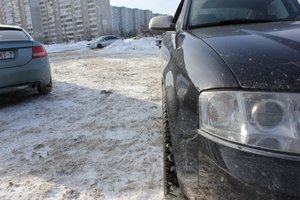

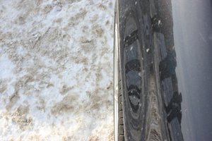

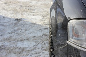

    у меня 8.5j et32 245/35 р19 ,ничего не выпирает ровно по арочке стоит,но вот с ет29 и резей 255 уже будет конечно выпирать
    вот давал примерять диски на а6 с5
      210,1 КБ
      232
      158,9 КБ
      233
      159,2 КБ
      237
  17. VasilbV
    VasilbV Директор БАНи
    13 май 2008
    14.159
    Вожак стаи
    Виталик, читай внимательнее...
    У тебя 8,5 обод и ЕТ32.......мы пытаемся воткнуть 9 обод и ЕТ29....
    Здесь не так страшна разница в ЕТ 3 мм, как обод.......а в купе обод+разница в ЕТ, когда ходишь по острию ножа - важен каждый миллиметр
    По мне так на С5 выпирает......
