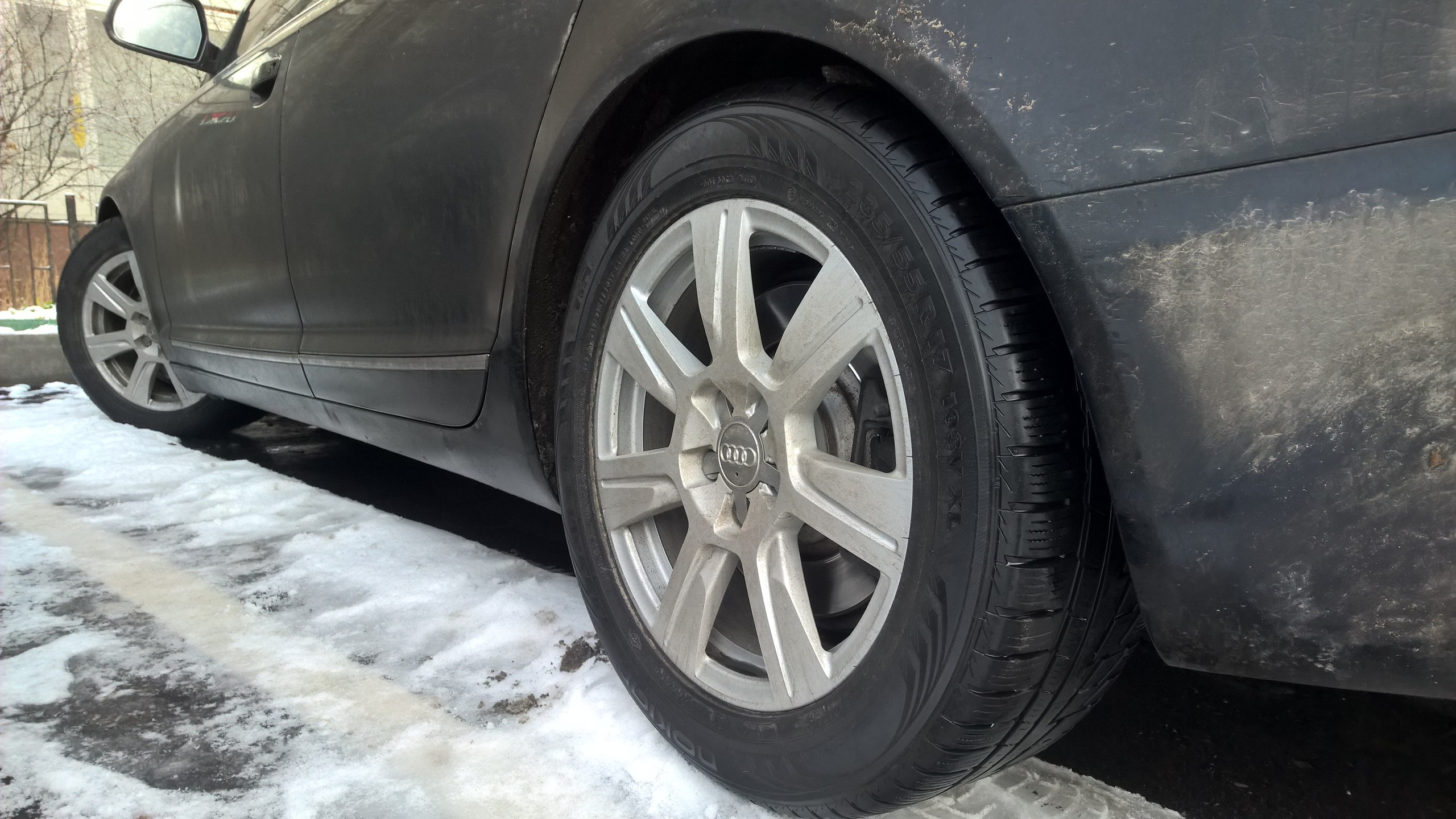

    Всем привет одноклубники!)
    Пришло время менять резину. Напомню что на зиму приобрёл нестандартный размер 235/55R17. За сутки могу с уверенностью сказать, что можно ставить смело, у меня пневма в режиме динамик всё замечательно не трёт не задевает и в поворотах тоже. Вот такие пироги...
    На фото пневма в режиме динамик..[​IMG]
