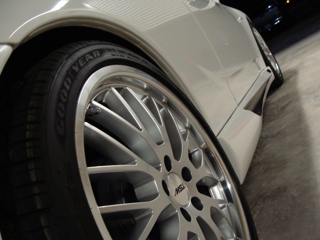

    Так
    Или так?

    Я не пойму что вы хотели этими фото показать или спросить:confused:.

    Разве не видно? Первая фото - 245 колесо на 8-и дюймовом диске. А вторая - 225 колесо на 8-и дюймовом. В первом случае, шина чуть шире, во втором - ровно.

    Если и видно то очень плохо.Допустим зад ставлю 245х40,то перед 225х???на сколько высота(повторюсь хотелось бы одинаковой).А что если 235 ?
