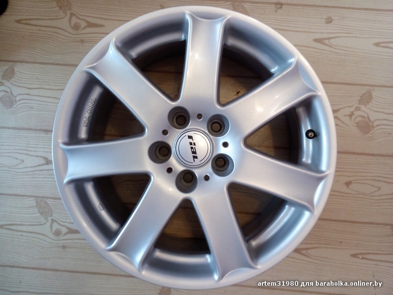

    Всем добрый день! Подскажите знающие люди, появилась возможность взять недорого 17 диски [​IMG]
    с такими параметрами: 5 болтов, 5*112, 7.5J, ET36, d57.1. Смущает 7,5J и ЕТ36. Станут на машину нормально? И еще вопрос по резине. Подумываю взять на зиму резину с высотой профиля 55 или 60 при ширине 225. Стоит ли? или не заморачиваться и ставить заводской 225/50?

    225/55/17 встанут, на 60 не красиво будет
    на все вопросы да.
    почитав слегка тему вы нашли бы все ответы, не ленитесь :shuffle:

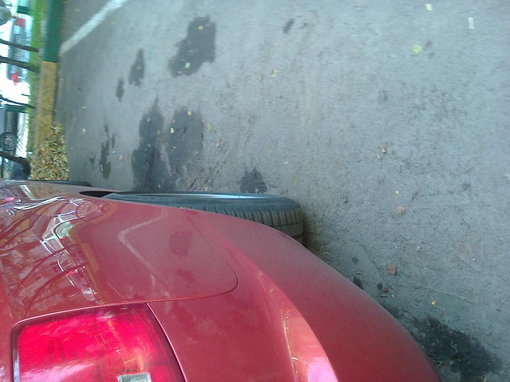

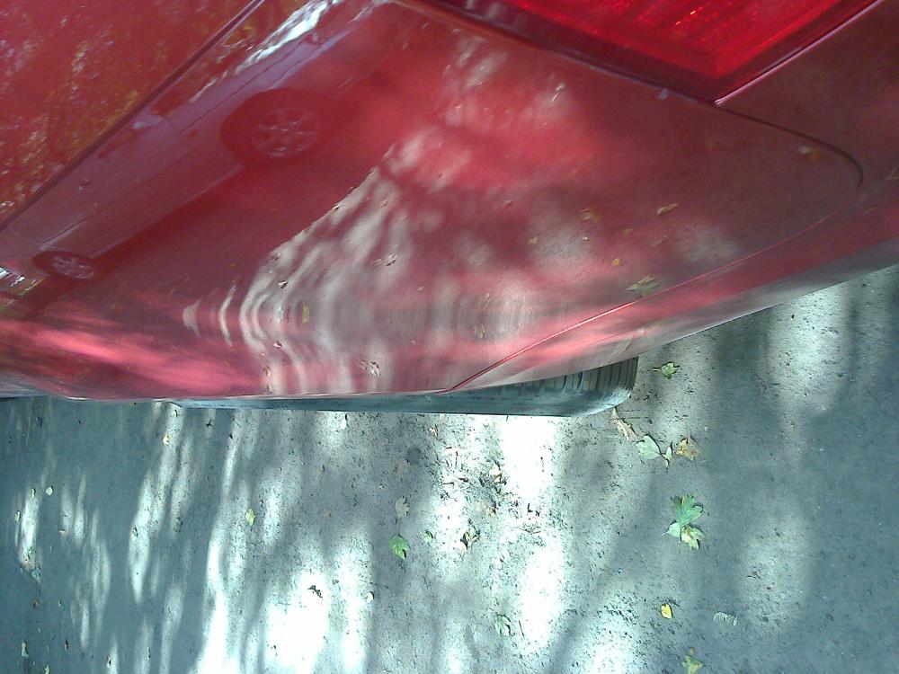

    задние будут торчать....
  7. nikk104
    nikk104 Участник форума
    16 авг 2014
    111
    А6/C6 2.0Т 09г.
    И на много? Тогда лучше одинаковые ставить?
  8. grigoremd
    grigoremd Живу я здесь
    27 сен 2009
    2.611
    A6 2.7 TDI 2009 г. МКПП, пер. привод.
    прилично, ширина не больше 8 и вылет около 40 - самый лучший вариант.

    Куда торчать???
    Если ЕТ по 35, то торчать будут во внутрь, а не наружу!

    Ребята вы обкурились чтоль?) Чем меньше ет тем диски шире. 9,5J R19 ET 37 почти вровень с арками сзади(чуть торчат) . Если ставить 9J R18 ET 35 то будет нормально. И не переспорите, уже не один комплект напримерял себе и знакомым.

    Торчать будут и вовнутрь, и наружу, вообще-то. Если говорить про вышеприведенные параметры, то при разнице в ширине дисков в один дюйм и одинаковом вылете - по полдюйма в каждую из сторон.
  13. Pro100tak
    Pro100tak Участник форума
    9 июн 2007
    455
    4F V10
    Относительно передних - менее, чем на полтора сантиметра, вряд ли Вы это заметите даже. Относительно арок - не будут.

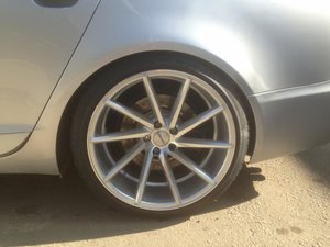

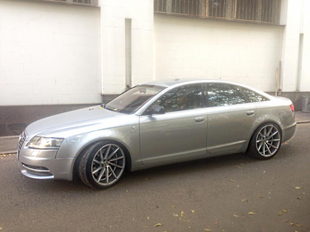

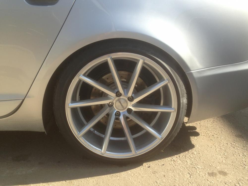

  16. Волчок 028
    Волчок 028 Участник форума
    23 авг 2013
    283
    S6/C6 5,2 07 г
    #4476 Волчок 028, 7 окт 2015
    Фото А6С6 (4F) на разных дисках (помощь в выборе дисков и резины)
    ImageUploadedByTapatalk1444205820.794159.jpg ImageUploadedByTapatalk1444205850.627099.jpg ImageUploadedByTapatalk1444205871.676958.jpg ImageUploadedByTapatalk1444205907.076706.jpg
