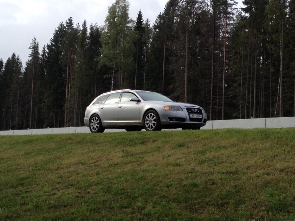

    Взял за 15 . Было написано что только на а8 мерс. и а6 с6-олроод . Дядя по телефону убеждал что они на а6 с6 не встанут не за что и ни как . Что ездить я буду только прямо . Я пошёл померил свой профиль , померил растояние до верхней части кулака и высчитал что около сантиметра зазор должен остаться . Дядя даже встречаться со мной не хотел и не раз откладывал встречу. Говорил что он на сервисе 15 лет отработал и слышать ничего не хочет . Но я настоял . Подъехал . Смотрю резина отличная ,такая новая 18 т самое га..но , а так такие на авито от 15 в хор.сост.. Короче диски вышли в нагрузку . На одном диске заварена 2см. трещинка на внутреннем ободке и так как на моих было таких 6 и проблем они не доставляли , то я и не расстроился . Я поставил их прямо у дяди во дворе и был таков ....)))

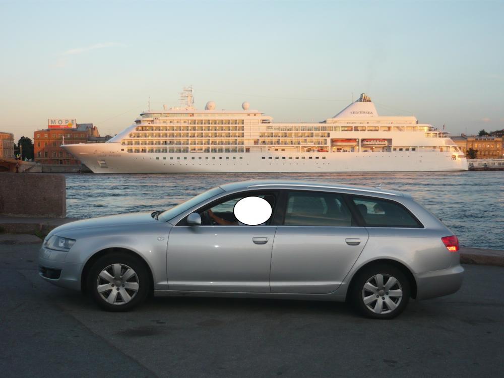

    кстати,если на фото закрыть руками саму А6 и смотреть только на колеса,и если не знать,что такие диски не бывают меньше R17, то кажется что это R15 на каком-то логане
    ну правда,зачем так уродовать немецкую машину?
    А зачем на заводе такими А8 уродуют ?? Или теже олроуды ?

    Да я никому и не навязываю . Просто делюсь опытом . Какой максимальный размер влезет . Может кому пригодиться , например был у меня случай ... Ехал я из Питера на Азовское море . И где то между Черниговом и Киевом правое заднее колесо приходит в негодность . На таблетке мотать тысячу туда и две триста обратно нифига не хочется . Мне ставят на ближайшем шиномонтаже лысую 16ку которых везде пруд пруди . Еду я до Киева . Беру там пару по сносной цене , ставлю , а левое заднее , хоть было оно и уставшее , оставляю на всякий подобный случай .
    А теперь давайте пофантазируем . Представте ситуацию что ехал я на 245.45.18 .Проехал я киев километров 50 . Колесо барабум !!! В киев возвращаться не охота , а впереди только степь ... Таблетка 185.50.16 , на которой с такой разницей диаметра , далеко , даже если захочешь не уедешь . Приехали вы на шиномонтаж , а там дядя , который мне колёса продал ))) говорит вам что на 18 есть только 245.50 которая , никак , и ни за что , на это авто не встанет . И знает он это потому что на шиномонтаже 15 лет работает . А вы вспоминаете мой опыт и говорите ,-ставь дядя ! Не дури голову ! Я на сиськи с жопами еду смотреть , поэтому очень СИЛЬНО , спешу !!! ))):flirty:
    Ну а я буду по тихоничку катать эту резину и не спешно продавать . А когда продам , куплю самый оптимальный размер 245.45 и все кому мои шины сильно неприятны , будут спать спокойно ...)))

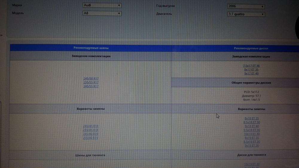

    Это нештатный размер. На аллроад и а8 идёт 245/45/18, а не паркетный размер 245/50/18
    Напрмер заводской а8 245.55.17 и профиль у этих шин на 1 сантиметр выше чем у моих 245.50.18 . Есть ещё у а8 255.45.18 профиль ниже моего на 1 сантиметр. Так что не думаю что это критично . Профиль у штатных 225.55.16 по высоте такой же как и у 245.50.18 . И если вы мне скажите что эти 16-е костыли на такой большой машине смотрятся лучше чем эти 18-е то я сильно засомневаюсь в вашей искренности ...

    откройте шинный калькулятор и сами все поймете. 1 см по радиусу и 2 см по диаметру. Разница просто огромна..
    18-ые выглядят лучше, да. На максимум для 18-ых 245/45/R18 для А6. Есть еще такая штука, как пропорция...

    И у кого эта разница есть просит . У дизельного движка ? Так я переплачу за 1 литр , и 10 тыс. в год это в районе 3500р. Зато я забуду о постоянных трещинах на дисках и рано умирающей подвеске... Я после этих шин , на низкий профиль смотреть уже не могу . По любому в дальнейшем буду брать 245.45 . Я достаточно опытный в технике что бы понимать как низкий профиль сказывается на подвеске да и на комфорте . А если я захочу повыпендриваться то я восстановлю автомобиль своей юности (мицубиси 79г. эмитация доджа челенджера), поставлю на него 255.30.20 и буду очень сильно четкий пацанчик ... ))):rock:

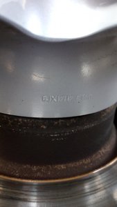

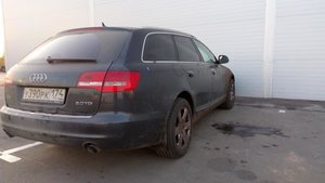

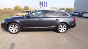

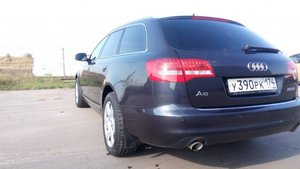

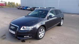

    Приветствую. Наконец то решился, купил и поставил.
    Диски оригинал с A7 - 8J\R17\ET30 !!! ,
    Резина - Yokohama ADVAN SPORT V105, размер 235\50\R17
    Авто поднята, расстояние от земли до центра арок 72см перед и зад.
    Да, что то олроудовское получилось, но тем не менее.
    На днях даже в болото залез :) (рыбалка!)
