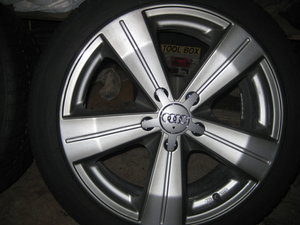

    Народ,сегодня был в Подольске, по ссылке которую кинул Вася, мерил,что думаете по цветовой гамме,вылет буду брать однозначнно 35 ,мерил другие с ним мне понравилось на фото вылет 47 R17
    качество вроде нечего в комплекте колпачки конечно не ахти с наклейкой,говорят гарантия год ,НО СДЕЛАНЫ ОНИ ВСЕ РАВНО В КИТАЕ,типо с итальянским контролем вытащил свои родные колпачки,встали в реплику как родные,
    вот это на коробке
    вот это диск внутри,есть все параметры и написано что WSP италия

    на фото НЕ ет 35
    ет 35 ВОТ
    это параметры 8\18 ет35 \ 5*112\57,1
