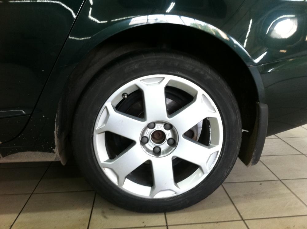

Фото А6 4FС6 на разных дисках. Помощь в выборе дисков и резины
